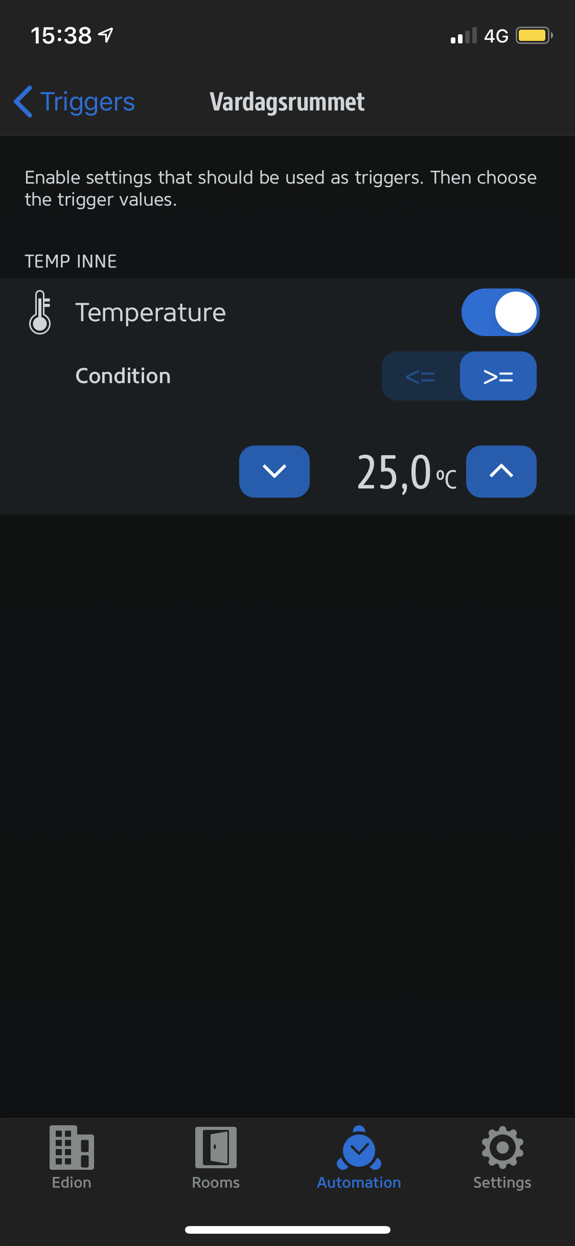

Hejsan! Jag försöker nu att göra en liten automatisering så att när Eve room känner av att temperaturen inne är över ett visst antal grader så ska fläktarna starta. Dessa fläktar är dock kopplade till ett trådfri uttag vilket innebär att det som ska triggas är uttaget. Jag kan testköra detta och det fungerar MEN jag får den inte att trigga på temperaturen. Även om jag hade satt på 26grader och ställde sensorn i solen så det blev 30 grader så triggades inte uttaget utan förblev avstängt. Någon som har någon idé om hur jag gjort. Jag har följt denna guide utan några problem så snälla ni experter hjälp mig How to create a temperature based automation in HomeKit | iMore

Jag använder eves app och gör hela automatiseringen där går det att ställa in °
Men glöm inte att ställa in så att den använder rätt =< och du har gått upp från -50 till +27
Stämmer att det är homekit. Intressant det du säger kan säga att såhär ser det ut tycker det borde stämma
