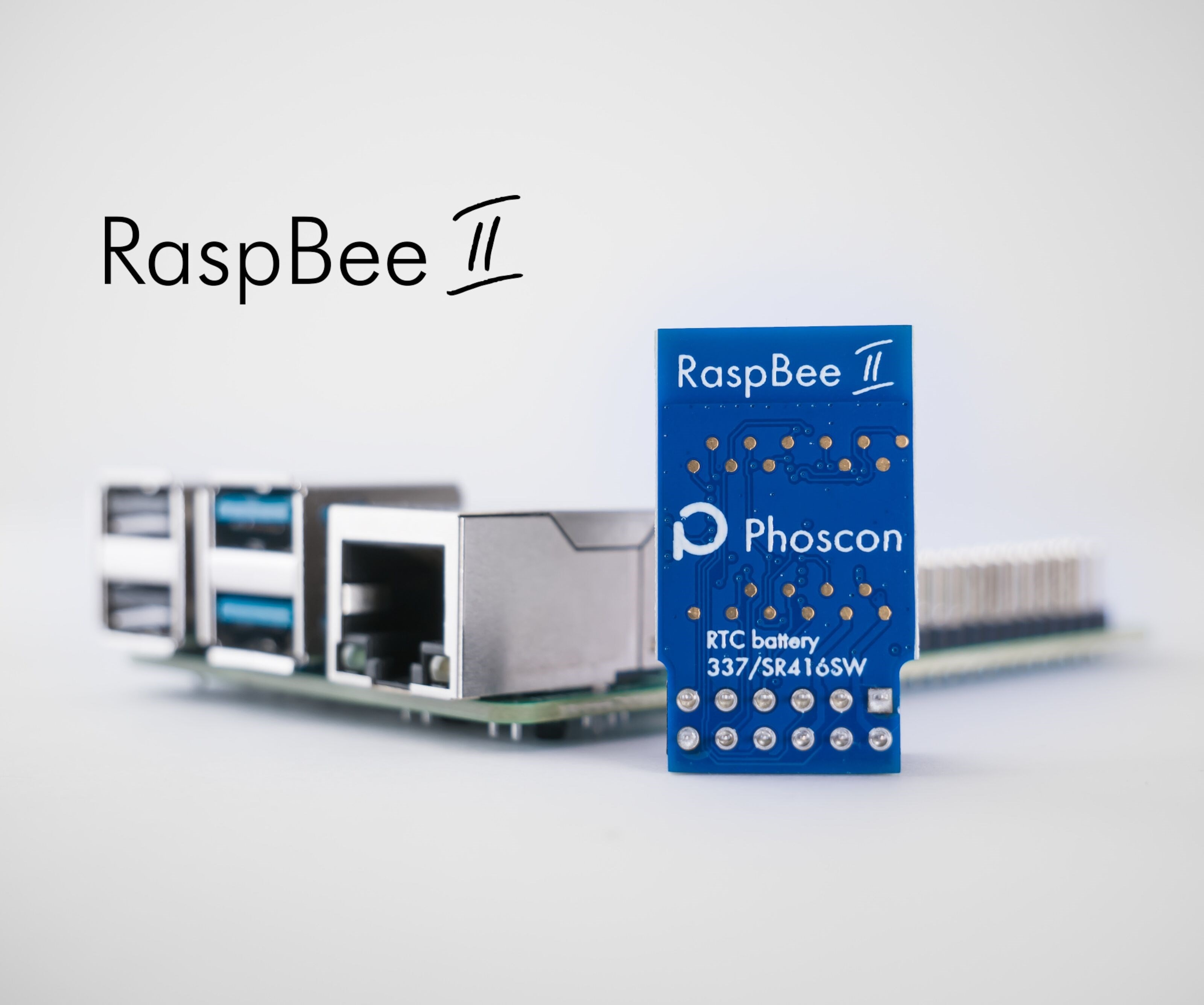

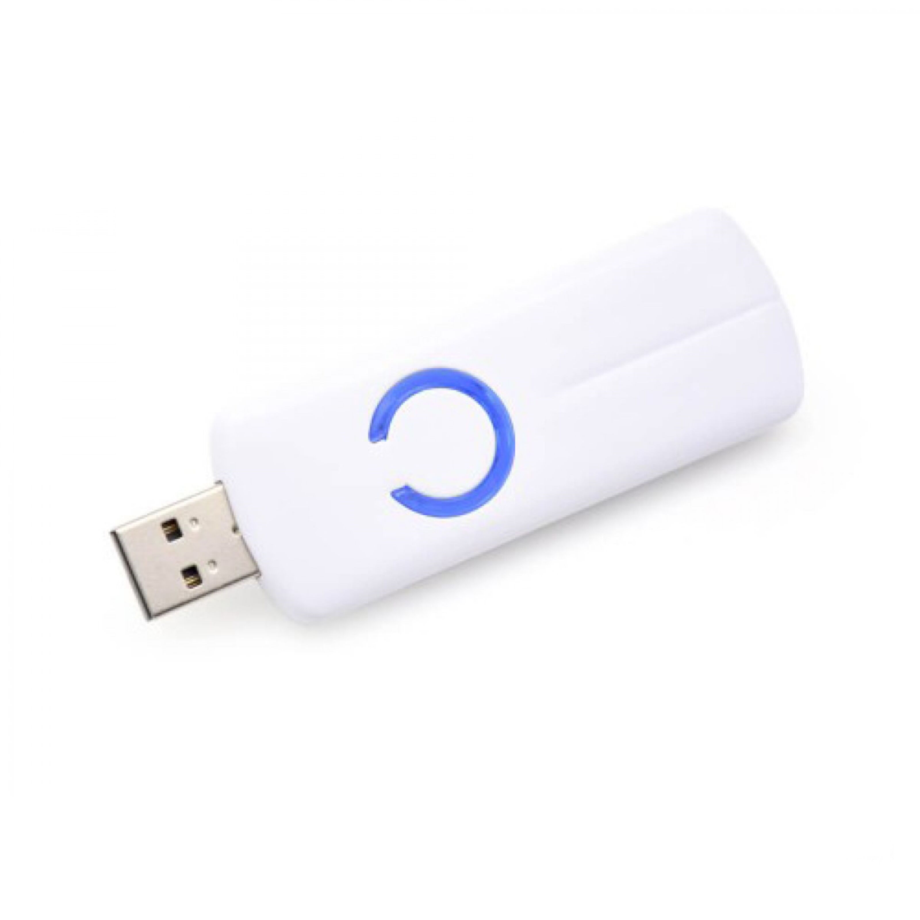

Läste att man skaffar en USB-dongle för HA som medger Zigbee, var får man tag i den ( dom usb stickorna) ?

Håller med föregående ”talare”, RBP + Zigbee modul om du vill. Då kan du slänga alla andra Hubbar.
One to rule them all :).
Jag köpte min Zigbee module på Kjell, denna :
Finns även som USB dongle.

Med setupen RBP, med HA installerat + Zigbee modul klarar du av den stora majoriteten av smarta prylar.
Du får då aktivt välja att inte köpa Zwave grejer.
Då behöver du ej alla andra hubbar. Då du kan samla in Hue/Trådfri/AquRa (Zigbee) samt dina Wi-Fi prylar.

Startpaketet här https://www.kjell.com/se/produkter/dator/raspberry-pi/okdo-raspberry-pi-4-kit-p88059
Plus modulen länkad ovan.

Zigbee modul hittar jag var?
