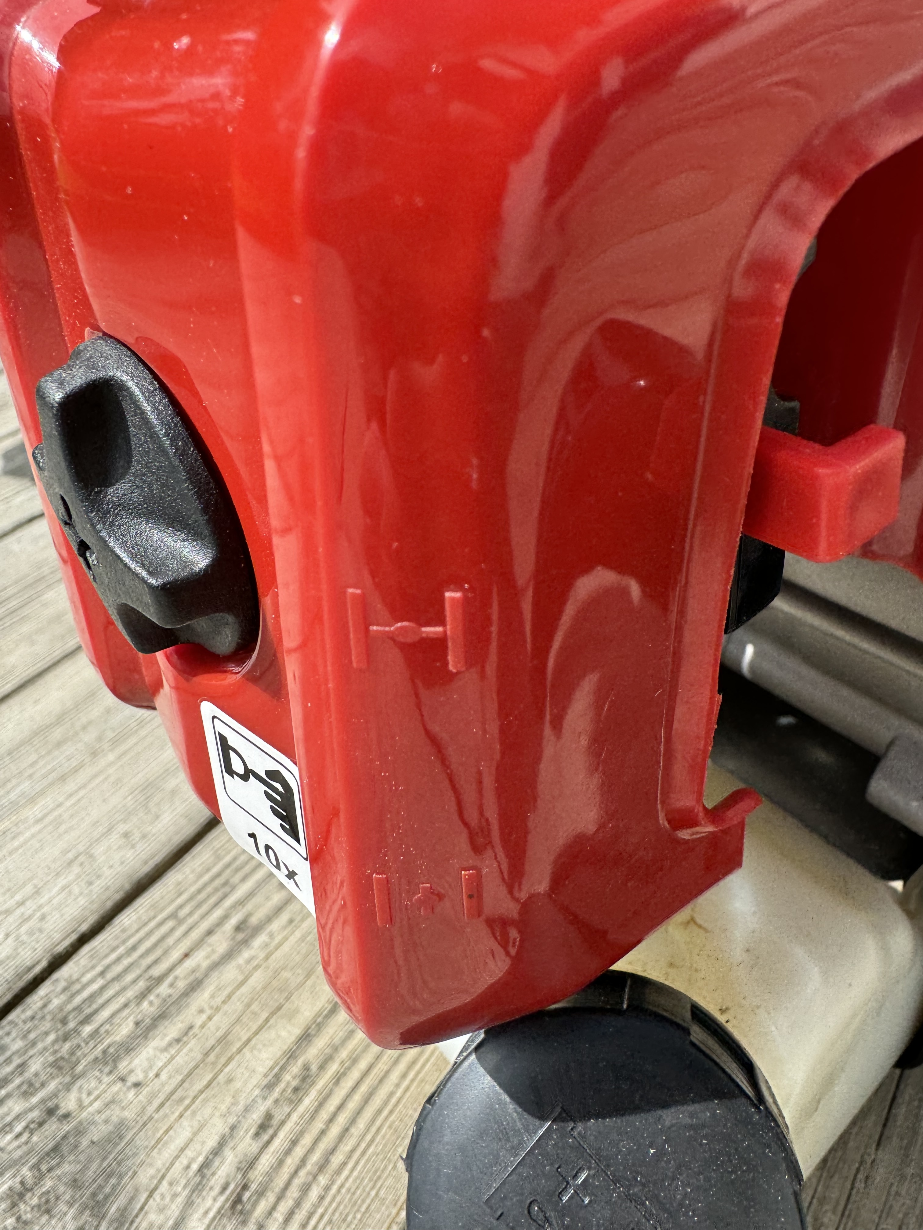

Har vi nånn bubblare som har koll på hur choken på en grästrimmer ska användas?
På min är choken en röd liten spak som har tre lägen, det finns bara två symboler, går att ställa nere, mellan eller uppe.
Uppe dör maskinen direkt, iallafall när när jag provkörde nyss.
Hur är det, ska man alltid starta med chok och sen stänga av choken?

När pinnen är i mitten som den är på bilden, är choken halvt öppen?
Av ikonen vid sidan är den stängd….
På min Stihl ska man ställa in full choke och sen dra i snöret tills den hostar till någon gång, efter det ska den ställas om till halv choke och dra till den startar.
