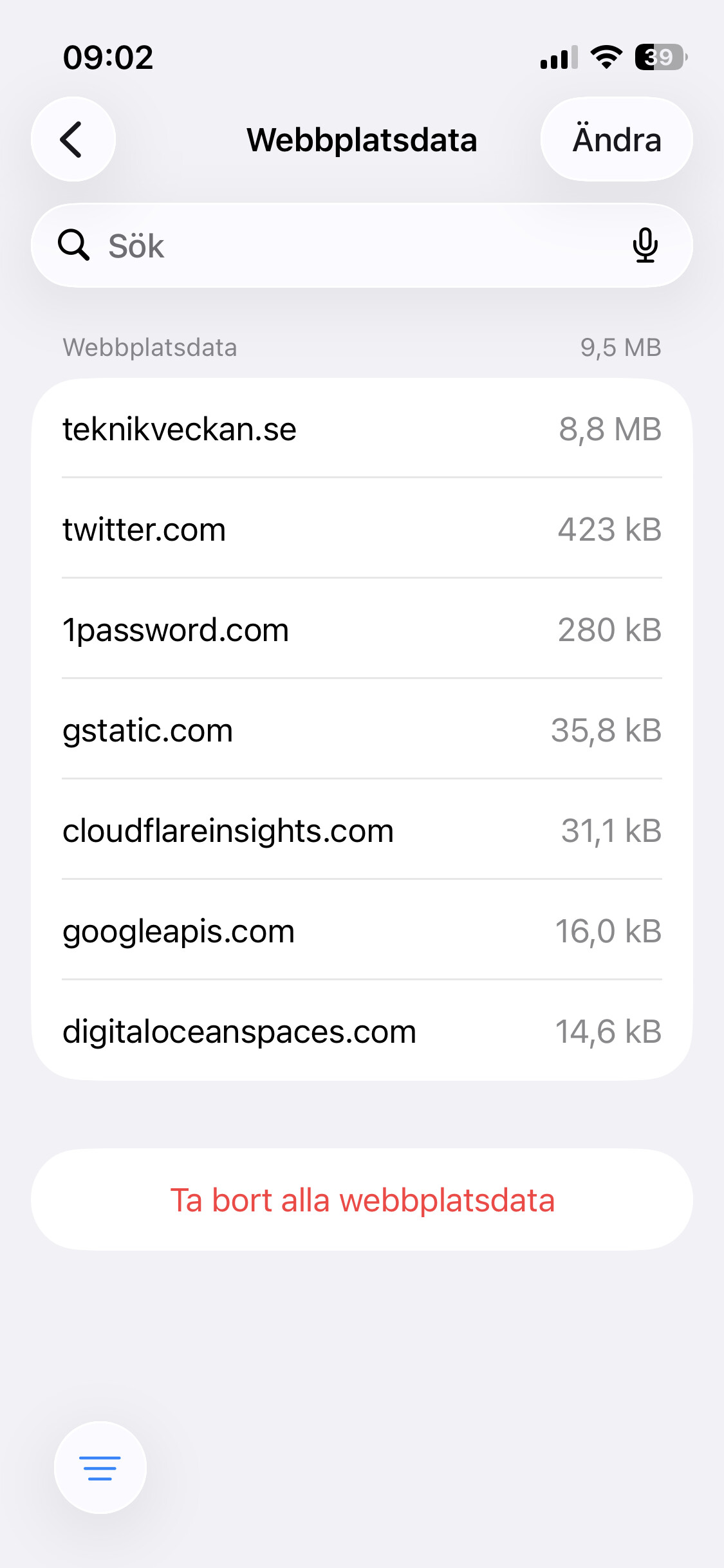

Jag gjorde ett experiment förra veckan. Fick för mig att hela sajten rullade lite snabbare når jag råkade gå till bubblan med en annan webläsare på iphone och därmed som ej inloggad. Så jag testade att:
  1. Radera all webplatsdata i Safari på iphone
  2. Gick till bubblan utan att logga in.
  3. Tog denna skärmavbild av data som sparats som oinloggad:

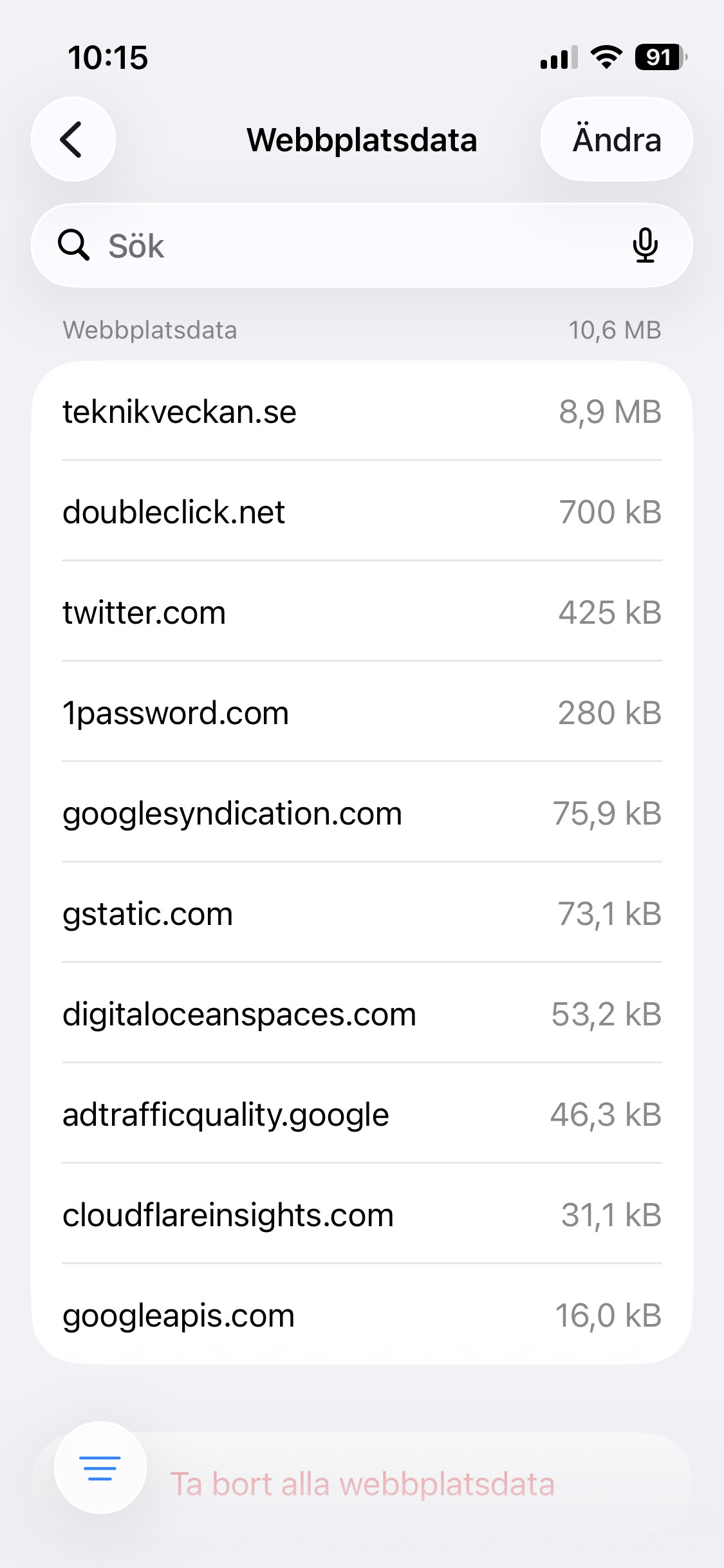

  4. Loggade in på bubblan. Tog denna skärmbild av webplatsdata som inloggad:
  5. Fortsatte surfa inloggad på bubblan. Fick rent subjektivt ett litet "safari feels snappier"-moment. :laughing: Behövde inte ladda om sidan vid första träff på några timmar
  6. Men redan efter 4-5 timmar så hände det igen, behvde ladda om sidan.
Min slutsats var att jag inte kunde dra någon slutsats alls, eventuell skillnad alltför anektdotisk. Och tycker inte problemet är så störande att det kräver större insats. Men för vad det är värt, delar infon nu.
