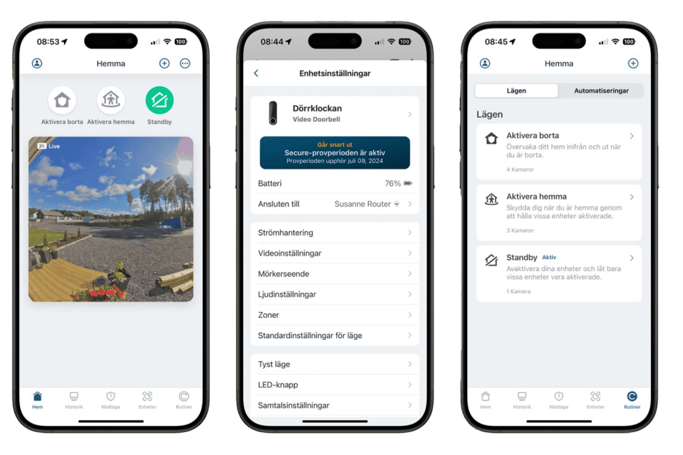

Allt styrs genom appen
Precis som andra Arlo-produkter är det enkelt att lägga till videodörrklockan i appen. I appen kan du se vad som sker framför dörren. Har du en prenumerationstjänst, eller skaffar en, sparas videoklippen i appen mellan 30 och 60 dagar beroende på abonnemang (mer info nedan). I appen gör vi alla olika inställningar. Vi kan till exempel ställa in att videodörrklockan ska göra olika saker beroende på vilket läge du har inställt. Om du inte vill att det ska komma notiser till din telefon hela tiden när någon rör sig framför videodörrklockan, kan du välja läget standby, så fungerar den endast som en vanlig dörrklocka. Väljer du läget aktivera borta, kan du få notiser så fort någon rör sig framför videodörrklockan. Har du andra Arlo-produkter kan du få dem att samarbeta, till exempel om du har en Arlo-kamera inomhus. Om du har aktiverat läge borta kan du få din videodörrklocka att ljuda som en siren när den upptäcker rörelse inomhus.
I appen kan du också skapa aktivitetszoner. Detta gör att vid rörelse inom zonen kan videodörrklockan spela in video och/eller skicka en notis till din telefon. Du kan skapa upp till fem olika områden där den ska aktivera olika funktioner. Du kan också skapa tre olika områden där den ska utesluta videoinspelning eller liveuppspelning om det är ett olämpligt område. Dessa områden visas då som mörka boxar i videon för att censurera dem.
När det ringer på videodörrklockan får du upp ett samtal i din telefon där du kan välja att svara eller inte. Du kan prata direkt med den som står framför din dörr, välja ett av de förinställda svaren, eller inte svara alls. Denna funktion fungerar för alla som ingår i hemmet. Det vill säga, om din fru har installerat appen och ni delar hemmet, blir även hon uppringd när någon ringer på dörren.
