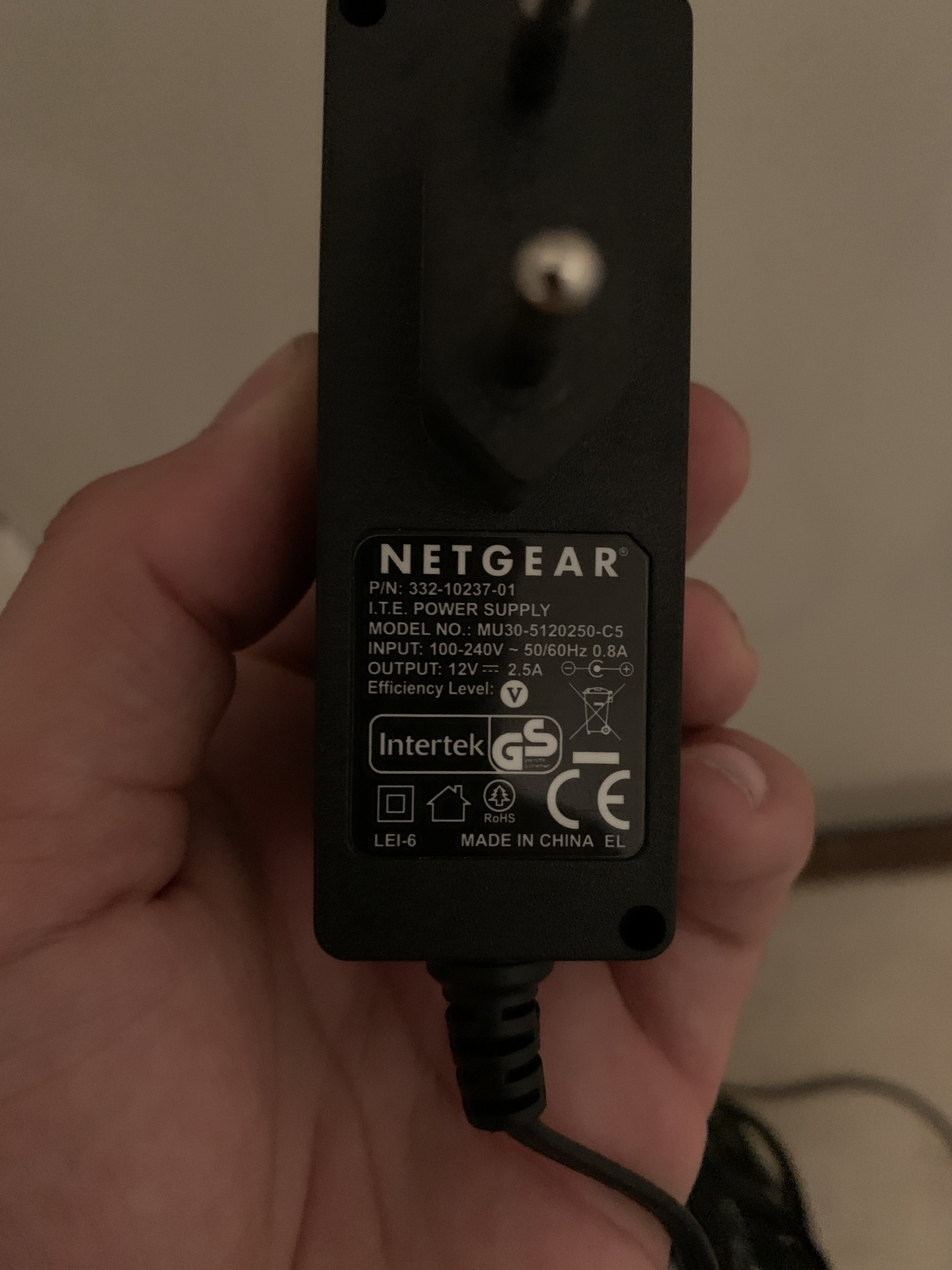

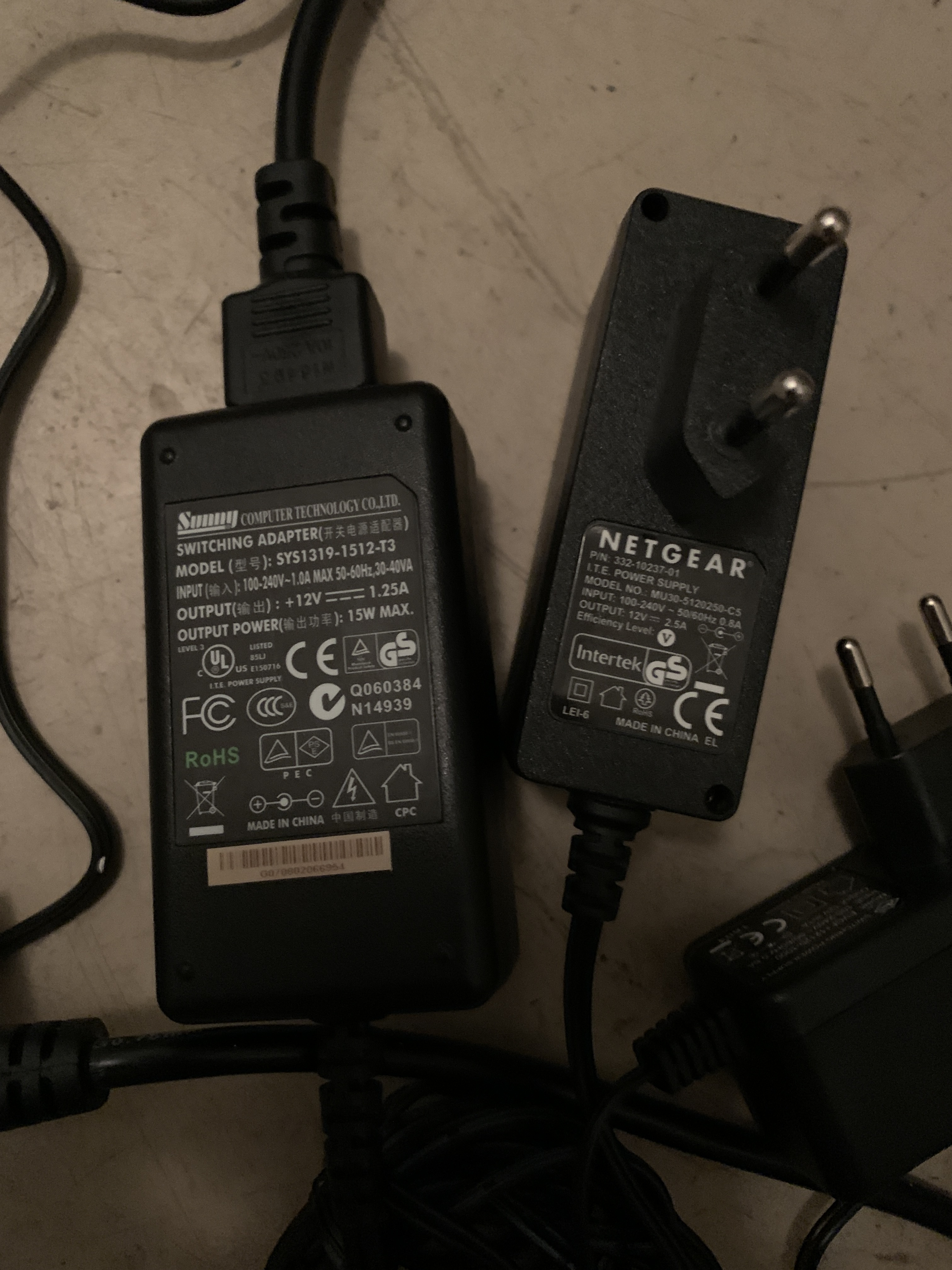

Men nu kör jag med den högra adaptern, och de funkar. Kan Packetfront gå sönder ? Jag kan inget om adapter osv. Visst de är skillnad på dom som @katho sa, men kan de går sönder?
Kabel är kung, WiFi en nödlösning. :joy::joy::joy:
De har samma koppling på kontakten och den högra från Netgear har högre effekt, inget problem alls.
Men vad har du för Netgearpryl som saknar sitt matningsdon?
Switch tror jag hade den kabeln i. Vilken skulle du valt ?
Första är original, som ej funkar. Sen 2 andra, båda funkar.
