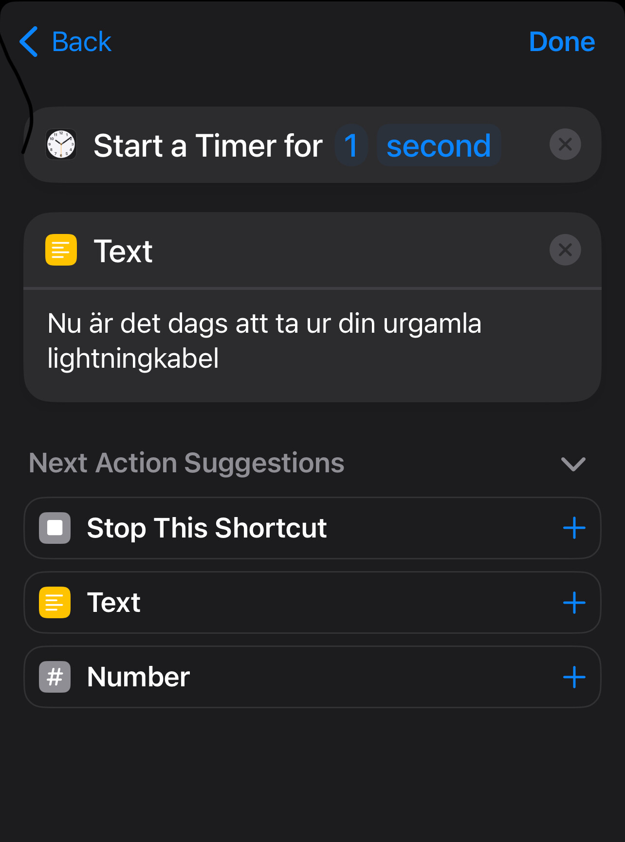

Kan man inte få shourtcuts att spela ett system ljud?

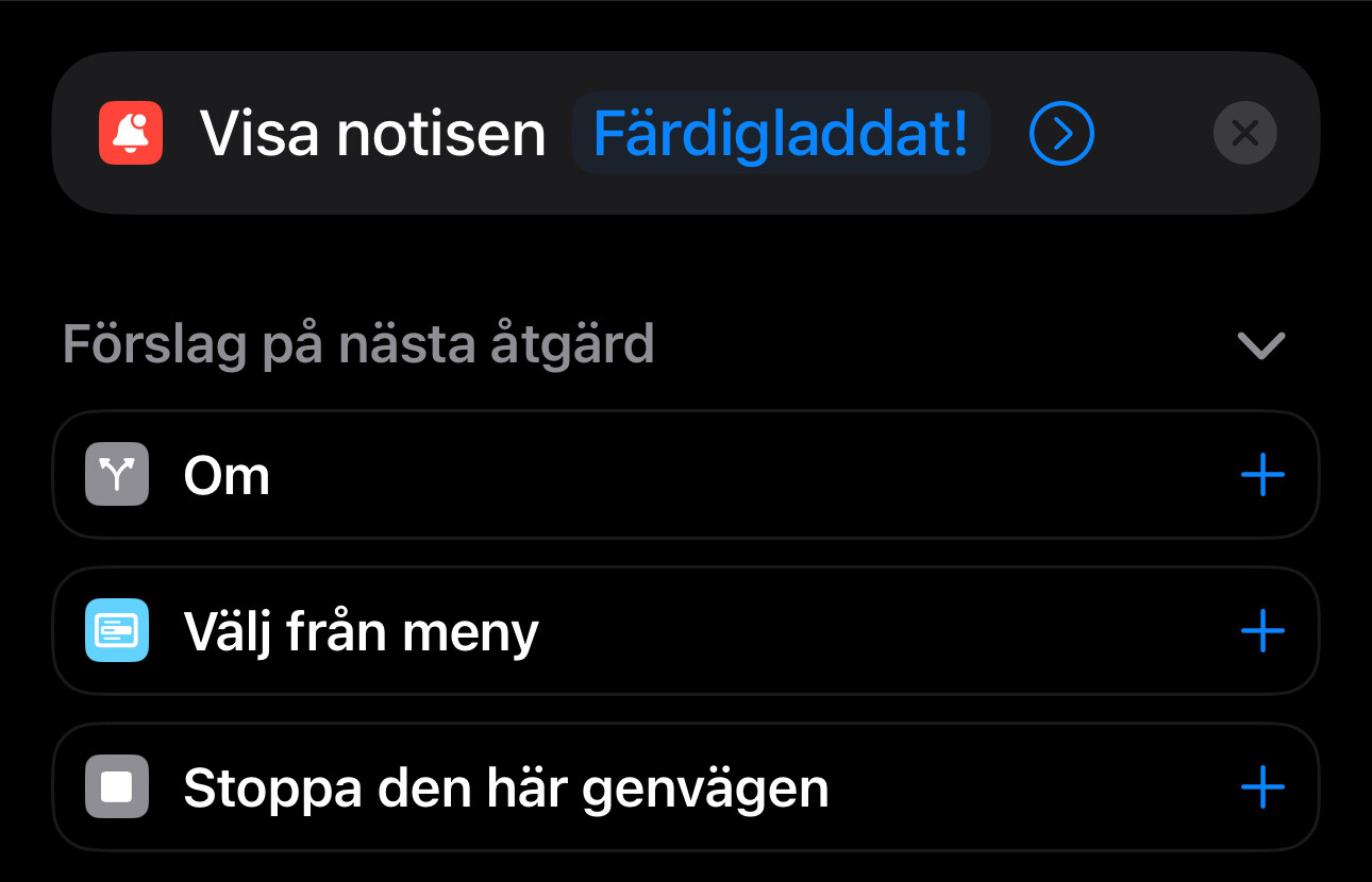

Men ja, det går säkerligen att ställa in att ett ljud spelas upp. Hade kanske varit smidigare med en notis? Så får du ju det på klockan också.

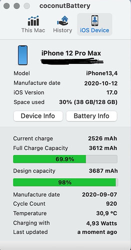

Märker du skillnad i batterihälsa, gör det skillnad?
Du får göra något med din text-action också, om den ska göra någon nytta :blush:

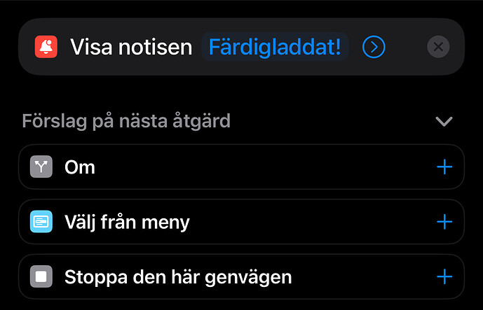

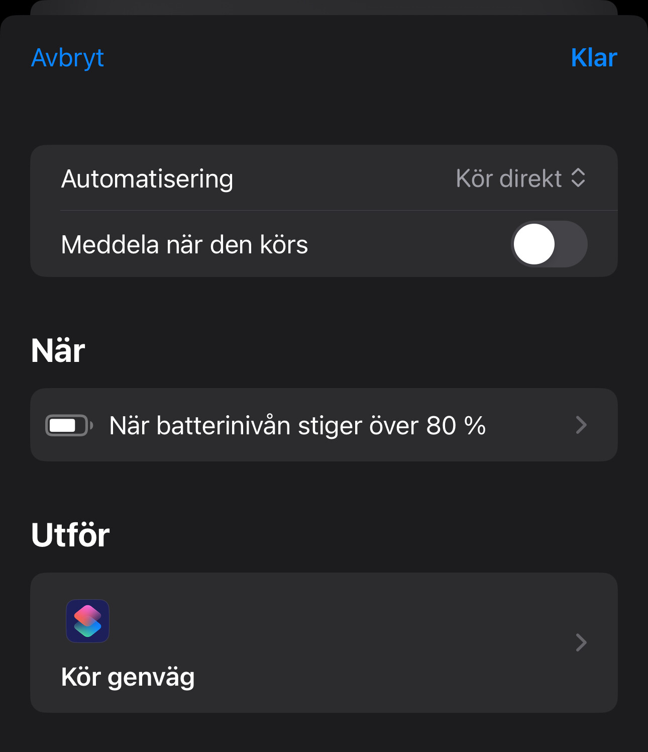

Jag hade gjort så här istället :
Skapa nedanstående genväg och ge den ett namn.
Skapa nedanstående automation och be den köra ovanstående genväg.

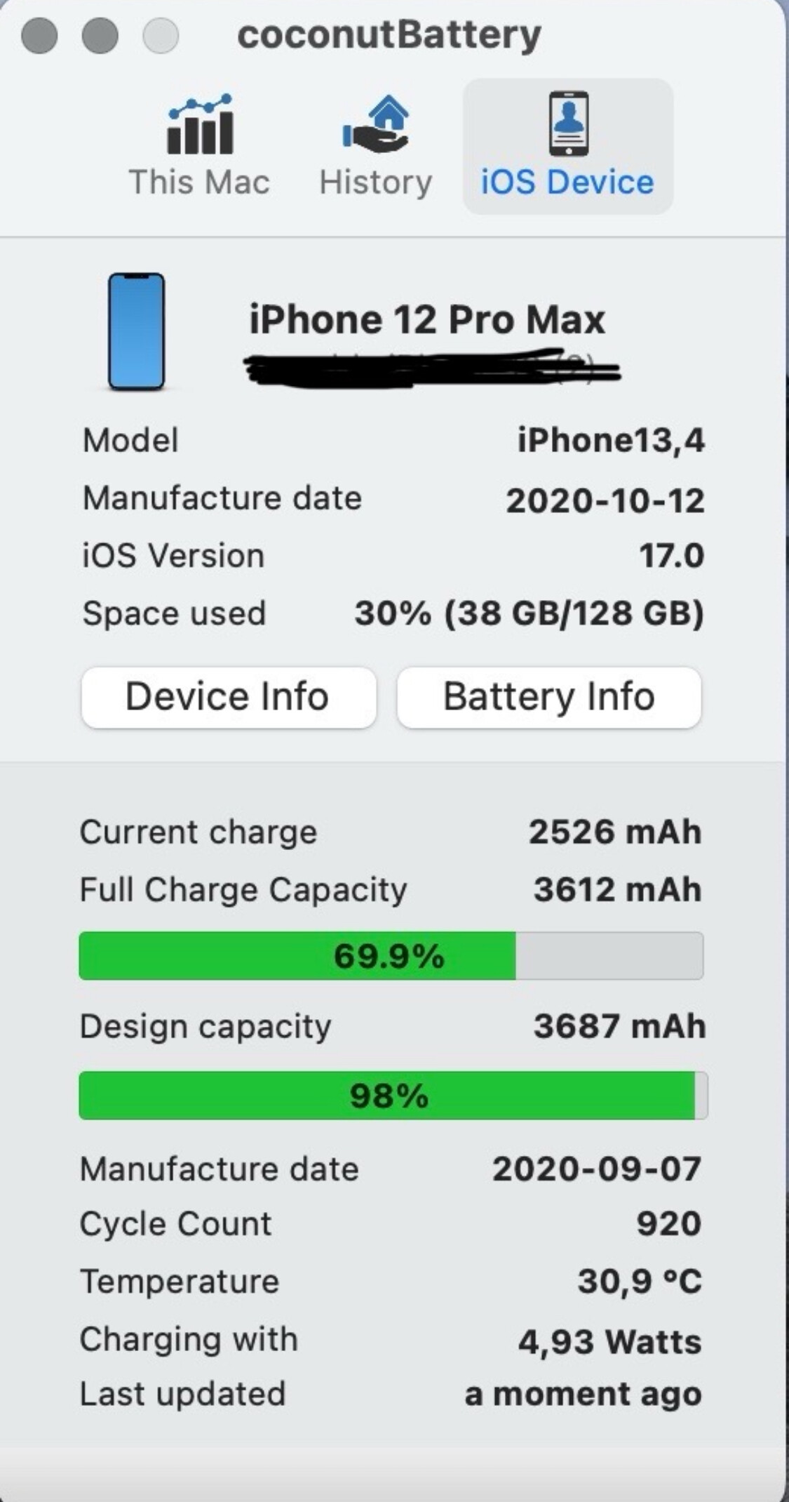

Har en 12 PM sedan släppdatum. 96% i batterihälsa och 920 cykler. Ja, jag inbillar mig att det gör skillnad.

Måste prova min. Nere på 85%
Oavsett, alltid fördelaktigt att bygga i en genväg som man sedan ”länkar” till istället för att lägga all logik direkt i automationen.
Då är det bara att ändra på ett ställe samt att man tänkbart kan ha tillgång till fler actions.
