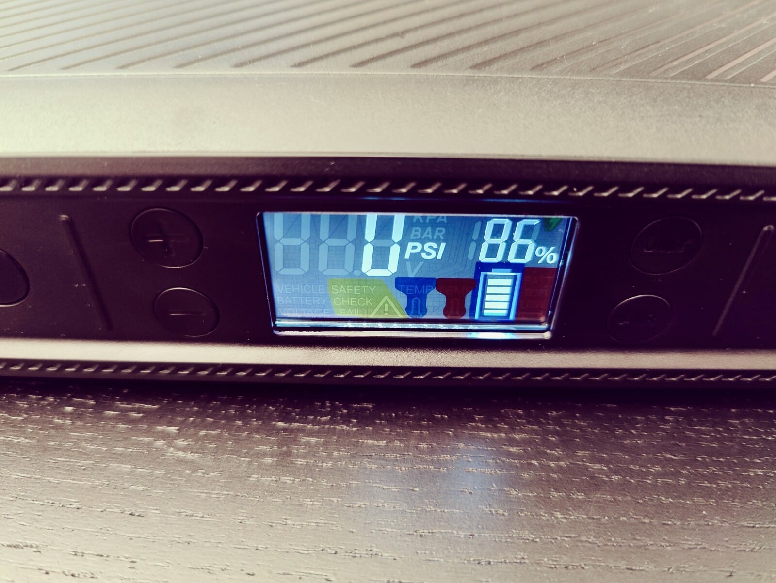

Powerstation Go Rugged w / Air Compressor luftkompressor PSI
Displayen visar allt nödvändigt och knapparna på varje sida styr tryck, enhet och start/stopp
