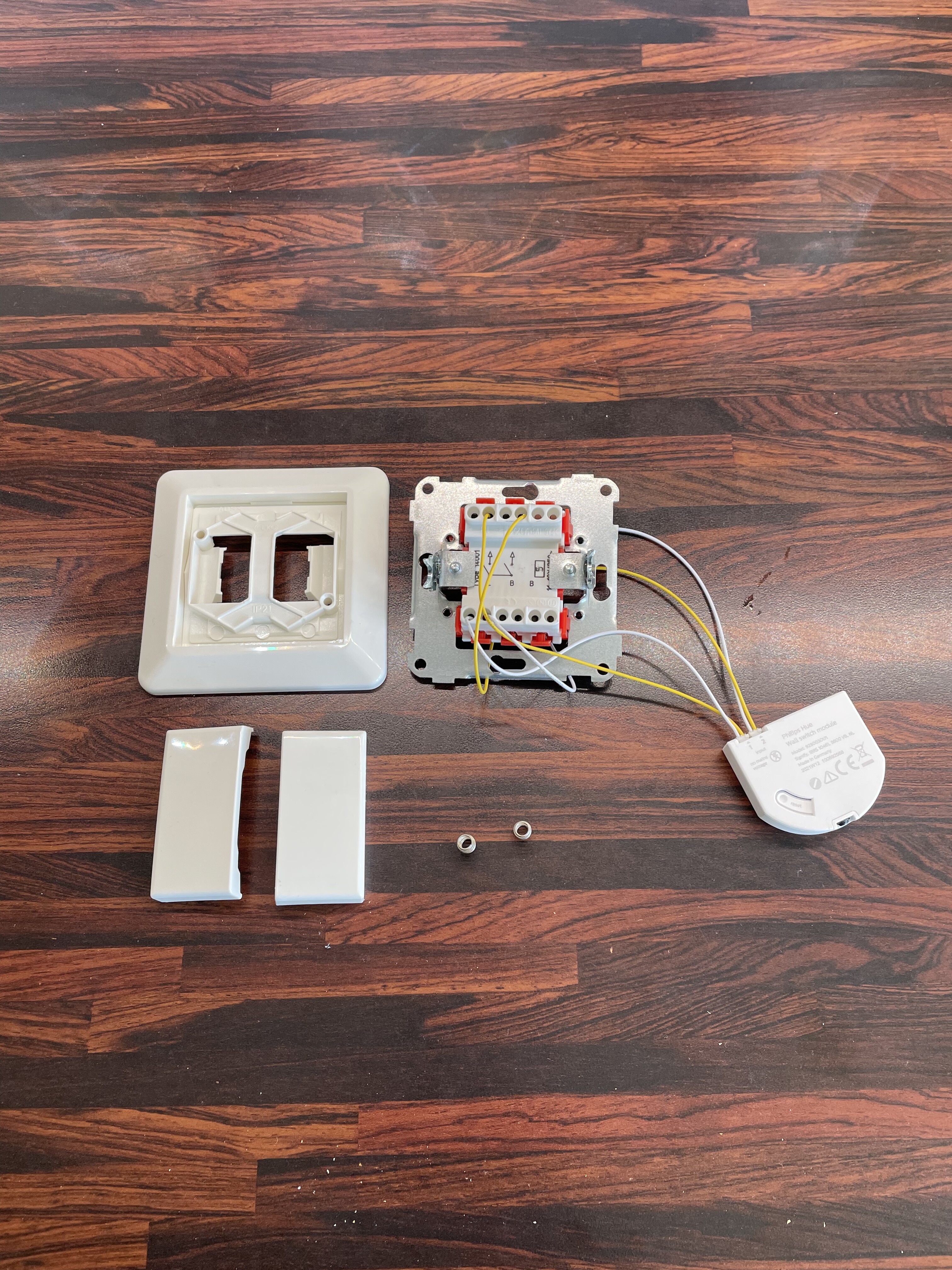

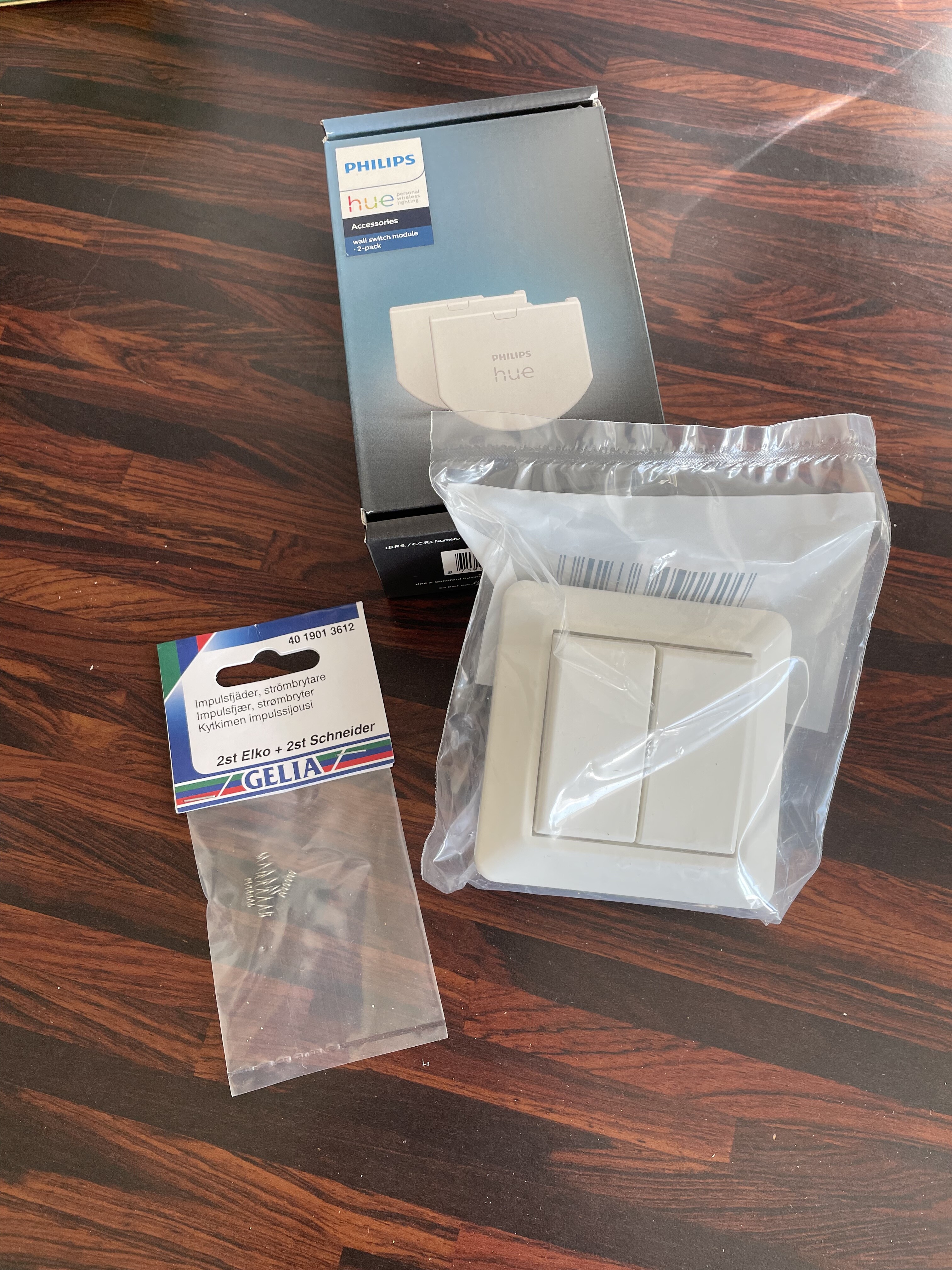

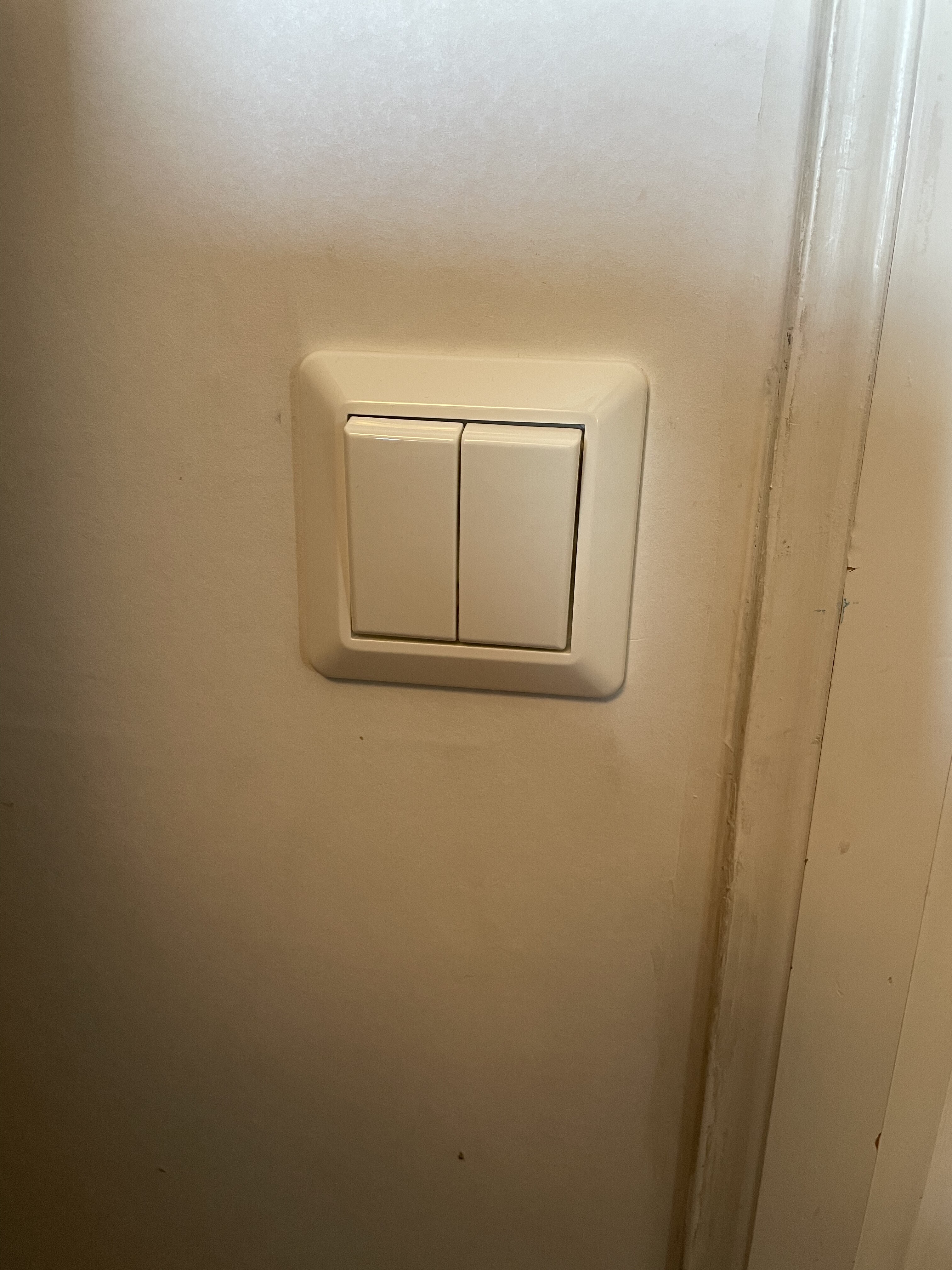

Sådär ja, en Hue Wall Switch fjärrkontroll förklädd till en lampknapp. Fjädern gör att lamporna går att dimma.
Äntligen slipper man eländet att någon stänger av lampan på gamla sättet genom att bryta strömmen, och så är det snyggare än Philips avlånga fjärr tycker jag.

En sak som jag gillar med Philips Wall Switch är att man inte kopplar in 230V i dom, eller i strömbrytaren. Går på batteri som ska hålla 5år.
Snyggt! Är det något jag som lekman kan (får) koppla in?
Koppla strömbrytaren till Wall Switchen får du göra själv.
Däremot att sätta strömkablarna i väggen i konstantläge, att strömmen alltid är på är jag tveksam att du får göra själv.
