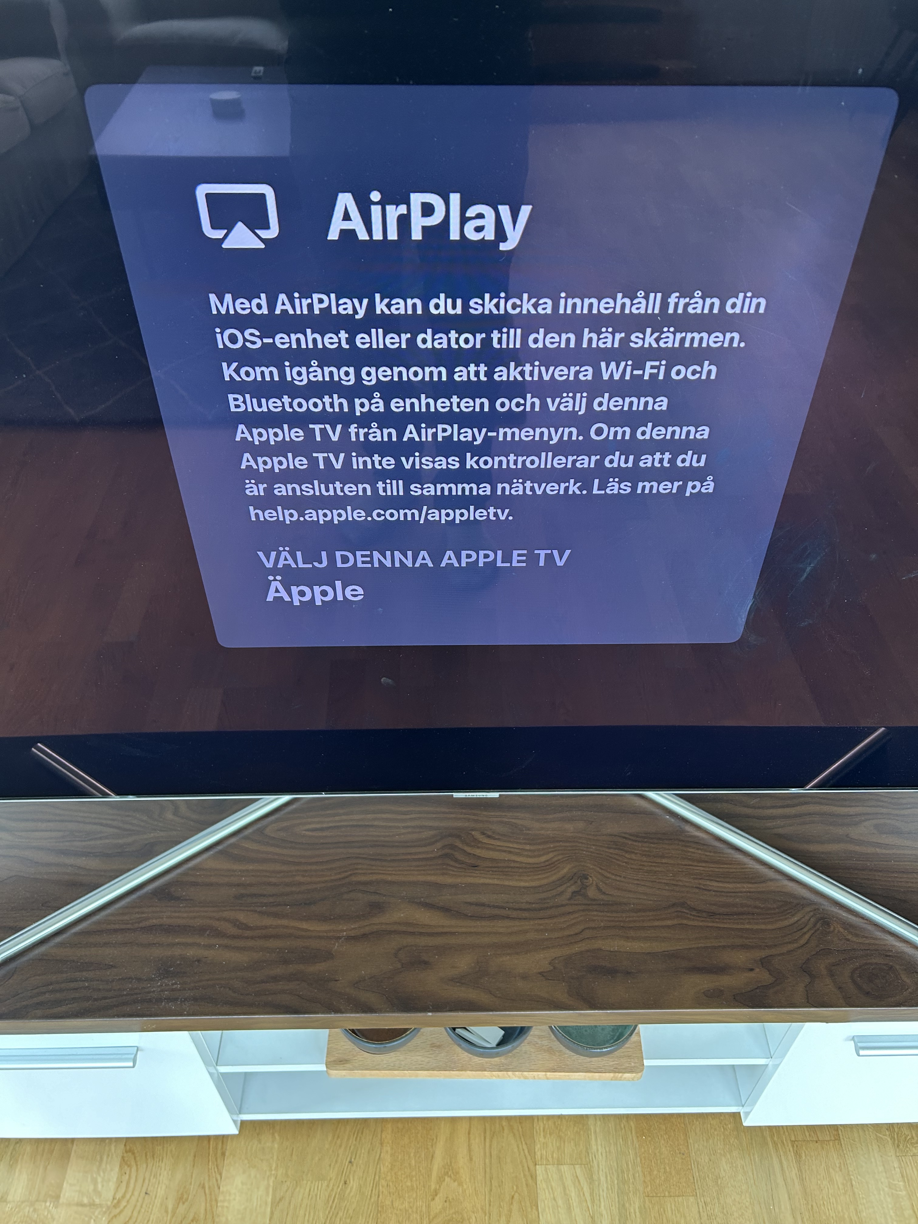

Varje gång jag startar min ATV så dyker denna upp. Otroligt irriterande speciellt som den även dyker upp när skärmsläckaren startar. Hur tusan får man bort denna?
Klicka på välj denna Apple TV?
Du skulle bara veta vad jag har klickat. Samma resultat.
Nu har jag ingen AppleTV i närheten så jag kan kolla inställningsalternativen, men jag har för mig att den texten alltid syns när man konfigurerat enheten att fungera som en konferensrumsskärm.
Tack. Låter som en möjlighet. Ska kolla detta till helgen. Återkommer
Så var det. Nu fungerar det som jag vill. Tack.
